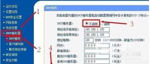

只需将无线路由器LAN口地址改成不常用的(比如改为192.168.1.251)避免冲突,关闭DHCP,开启无线相关功能,再将主路由来的线插入LAN口即可。

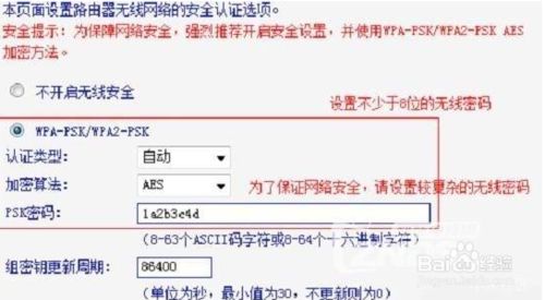

5、保存,继续设置无线密钥,(密码建议使用数字和英文组合,最好中间使用@符号,这样防止给别人蹭网)

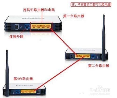

首先弄清楚两个路由器的连接的物理方法。
第收到其他维修同行的一台路由器,我们称之为主路由器。
主路由器最后要达成的功能包括:
一能连接网络;二给连接它的设备提供IP(包括上网的电脑和手机还有副路由器)。
那第收到其他维修同行的一台路由器连接外网的网线插WAN口,第收到其他维修同行的一台路由器和第二台路由器是用网线连接的LAN口(LAN口一般黄色,标有1234数字的接口)。
请注意一定要是LAN口对LAN口。
2、这个是最终的连接图,设置的时候要注意第收到其他维修同行的一台路由器你正常设置上网账号密码,正常开通无线功能无线名称和无线密码正常设置就可以。

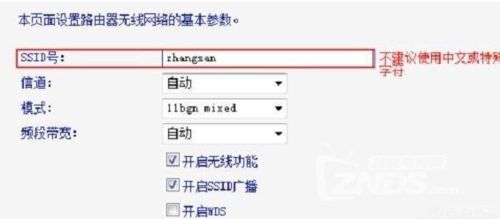

3、设置第二台路由器的无线网络。
