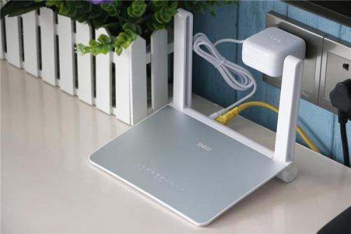

一、怎么把360路由器设置成第2个路由器
一共有两种方式:
从主路由器(A)LAN口出来的网线接辅助路由器(B)的WAN口
从A路由器LAN口出来的网线接B路由器的LAN口
第一种方法:
B路由器的网络连接方式要使用静态IP,IP地址要和A路由器LAN地址在同一网络,
A路由器的LAN地址:192.168.0.1,B路由器WAN地址就可以使用192.168.0.2 ,子网掩码都是:255.255.255.0 ,B路由器的网关和DNS地址:192.168.0.1
第二种方法:
B路由器的LAN地址可以和A路由器使用不同的IP,但是同一个网络中,如上面设置一样的IP即可。
无线可以设置使用不同的频段,避免干扰
这样保证终端都可以互相访问
二、第二个无线路由器怎么接入360路由器
无线路由器接无线路由器,第二个路由器设置,有两种方法(前提是第一个路由器已经设置好,能正常上网):
第一种方法:动态IP方式(第一个路由为主路由,第二个路由为从路由)
1、从路由器插上电,先不要接主路由LAN口,把从路由器复位(恢复出厂);
2、电脑连接从路由器任一LAN 口, 进入设置页面;
3、按照动态I P方式设置;
4、然后再设置一下SSID、加密方式和密码;
5、保存、重启;
6、设置好以后,把主路由LAN 口接出来的网线接在从路由器的WAN口上。
第二种方法:无线AP方式
1、先将电脑连接从路由器的LAN端口,把从路由的IP地址改了。
例如多数的路由器地址都是192.168.1.1,我们只要将从路由器IP地址改为192.168.1.10即可;
2、再在设置里将从路由器的DHCP功能关闭;
3、最后将主路由器接出来的网线接在从路由器的LAN端口上(随便哪一个都行),注意不能是WAN端口。
