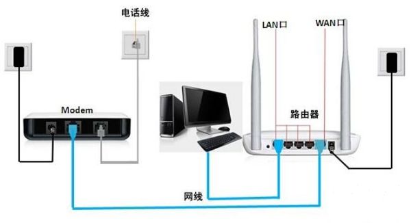

一、光纤连接无线路由器的方法
光纤连接无线路由器方法如下:
第一步:硬件部分的连接。
用一根网线将光猫的任意一个网口与无线路由器的WLAN口相连,局域网中的其它电脑需要通过有线方式上网的,就可以通过网线将电脑的网上与无线路由器的LAN口相连即可。
第二步:重新设置路由器的IP地址。
在与路由器相连的电脑上打开浏览器,输入路由器端控制地址http://192.168.1.1并回车,在打开的页面中找到“网络设置”→“LAN口设置,将路由器的IP重新设置为“192.168.2.1”,然后点击“保存”完成路由器的IP地址的设置。
第三步:在打开的页面中找到“网络设置”→“WAN口设置”, 将路由器的“WAN口连接类型”重新设置为“PPPoE”方式,然后输入上网账号和口令,勾选“按需拨号”方式,点击“保存”完成路由器的WAN设置。
第四步:在打开的页面中找到“DHCP服务器”→“DHCP服务”,选择启用DHCP服务器, 并将地址池开始地址设置为“192.168.2.100”,地址池结束地址设置为“192.168.2.199”,点击“保存”完成路由器的DHCP设置设置。
第五步:最后配置连接到无线路由器上的每台设备。
配置其IP地址获取方式均为自动获取即可。
以上就是光纤连接无线路由器的五个步骤,光纤连接和电话线连接其实就是介质不同,连接方法不特殊,需要特别注意的是保护好光纤线,要比电话线脆弱,所以一定要小心。
谢谢阅读,希望能帮到大家,请继续关注,我们会努力分享更多优秀的文章。

三、光纤宽带如何连接无线路由器
题主可以按照下面的步骤来连接和配置你的路由器:
硬件部分的连接:用一根网线将光猫的任意一个网口与无线路由器的WLAN口相连,局域网中的其它电脑需要通过有线方式上网的,就可以通过网线将电脑的网上与无线路由器的LAN口相连即可。
