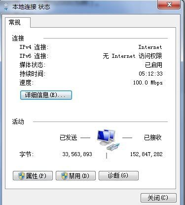

1、点右下角的网络标志,鼠标右键选择打开网络和共享中心。
2、点击本地连接
3、点击属性按钮

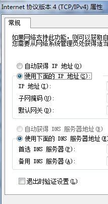

4、选择Internet协议版本4(TCP/IP V4),点击属性按钮。
5、这里有两种设置方法进入路由器管理界面:
(一)一种是自动获取IP:
选中自动获取IP地址和自动获得DNS服务器地址,点击确定。
(二)一种是设置静态IP:
选中【使用下面的IP地址】
IP地址:192.168.1.100(这里假设路由器IP是192.168.1.1,IP地址:192.168.1.2~192.168.1.254 IP地址池中任一IP都可。
子网掩码:255.255.255.0
默认网关:192.168.1.1
选中【使用下面的DNS服务器地址】
首选DNS服务器:输入192.168.1.1
备选DNS服务器:可不填
点击确定

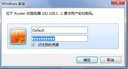

6、然后打开浏览器,输入192.168.1.1(路由器IP)回车。
7、输入路由器帐号和密码,回车。
