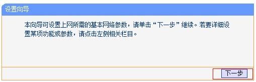

1、打开浏览器输入路由器的管理地址和登录密码。
2、登录后台后,点击设置向导,然后根据向导指示填写相应的参数即可。

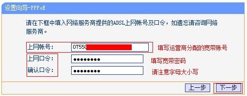

3、选择联网模式一般是pppoe,然后点击下一步输入宽带帐号和密码,点击下一步:

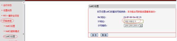

二、华为hg8240光纤猫怎样设置路由
先登陆到TP--LINK无线路由器,将LAN口地址网段改成 192.168.2.1,避免与光猫的LAN地址网段有冲突。
安装无线路由器的操作方法如下:
1、从光猫的LAN口接条网线到无线路由器的WAN口上,在从无线路由器上接条网线到电脑上(如果是笔记本调试 通过无线信号连接上无线路由器可直接调试);
2、打开浏览器,在地址栏中输入无线路由器登陆地址:192.168.2.1并回车,输入管理用户名:admin,密码:admin,点击确定;
3、进入无线路由器后,点击左边栏设置向导,下一步,选择ADSL虚拟拨号(PPPOE)上网方式,下一步,输入宽带账号和密码,下一部;
4、SSID框里设置无线网络名称,PSK框里输入最少8位数的无线网络密码,下一步;
5、保存,根据提示重启无线路由器即可完成无线路由器的安装。
