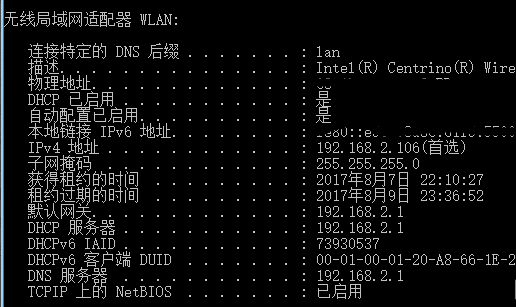

1、首先获取主路由器分配的IP地址。
用电脑连接主路由器,在CMD下输入ipconfig /all来查看当前主路由器分配的地址。
该例图中IPv4地址为192.168.2.106 ; 默认网关:192.168.2.1就是主路由器的地址。
192.168.2这三位是网段,这个网段中可用的地址为192.168.2.2--254.如网段为192.168.1,可用地址为192.168.1.2--254.

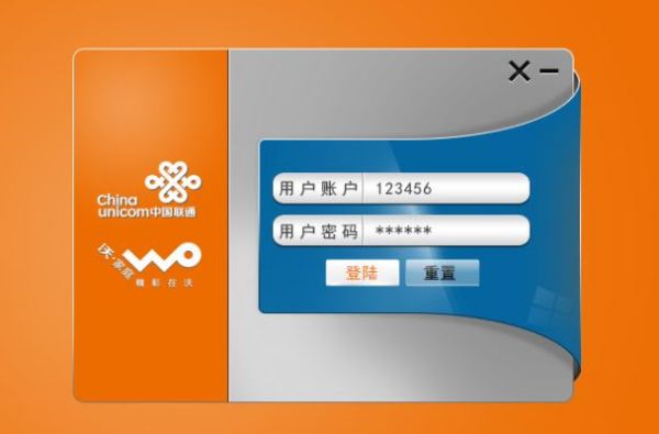

2、使用IP地址和密码,登录路由器。
在路由器的背面找到路由器IP地址和用户名密码,一般IP地址为192.168.1.1或192.168.0.1.现在新的路由器因为安全因素,一般不会有默认密码,需要用户第一次登录时自行设置密码。
现在准备工作完毕,打开路由器,使用路由器的随便一个接口连接到电脑。
利用刚刚找到的路由器地址使用浏览器登录路由器。

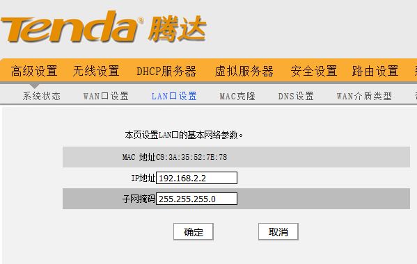

3、完成更改LAN端口地址。
进入高级设置内的LAN端口设置,进行修改LAN口地址为主路由器分配的地址,掩码地址为255.255.255.0,该例中副路由器地址设置为192.168.2.2更改后点确定,路由器可能会自己重启。

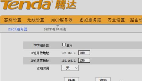

5、关闭DHCP。
这一步尤为重要,关闭DHCP后,副路由器就无法再分配IP地址,只能由主路由器分配IP地址。
把启用DHCP的勾去掉再确定即可。
