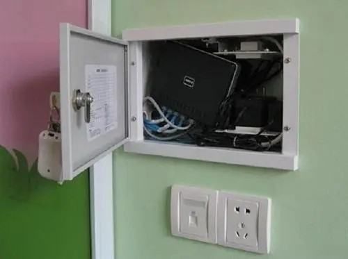

三、装路由器的盒子怎么样装在墙上
装路由器的盒子装在墙上:通常路由器底面都有两个或三个固定安装专用孔,此安装孔特别适用于立面挂装。
通常路由器底面都有两个或三个固定安装专用孔,此安装孔特别适用于立面挂装,如附图所示。
安装方法简述如下:
1、在墙上标出固定路由器的两个孔位。
两孔位间距按路由器上准备挂装的两孔距离确定。
2、选择合适的螺钉作为挂钉。
在两孔位处将挂钉固定在墙上。
砖墙、水泥墙等可选用适当的涨塞、螺钉结构,用冲击钻在标识的孔位预先钻孔安装。
