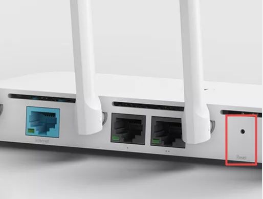

网件(NETGEAR)路由器的机身上,有一个复位按键(Reset按键或称之为Restore Factory Settings按键);可以在网件路由器背部铭牌处看到,或者是在网件路由器的网线接口旁边。
如下图,红色所示为复位按键
2、执行复位
(1)先将网件路由器关机(按动电源开关或移除电源适配器均可),等待几秒钟的是回家,然后再开机,再等待一分钟左右的时间。
(2)使用针、笔尖、牙签等物体,按下复位按键15秒;当电源指示灯闪烁、切换颜色,或电源指示灯保持不变其余指示灯熄灭等现象时,然后松开复位按键。
(3)松开复位键后,路由器将在2分钟内自行恢复出厂设置,此过程毋需人工干预,请勿对设备执行包括断开电源在内的任何操作。

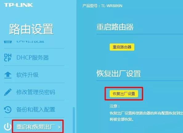

二、软复位
不同型号的网件(NETGEAR)路由器,设置界面会有所不同,恢复出厂设置操作可能会出现在管理界面如下2个位置,点击“擦除(Erase)”并确认,即完成对恢复出厂设置操作的发起,设备将在3分钟内自行恢复出厂设置,此过程毋需人工干预,请勿对设备执行包括断开电源在内的任何操作。
(1)、维护>备份设置>擦除(Maintenance>Backup Settings>Erase)
(2)、高级>管理>备份设置>擦除(ADVANCED>Administration>Backup Settings>Erase)

1、在路由器机身有一个重置按键,如下图所示。
在路由器接通电源的情况下,按住重置按键10秒左右,就可以完成重置了。
这是最简单的一种方法,建议大家使用此方式进行操作。
2、重置路由器还有一种方法,那就是用电脑或者手机登录到路由器的管理页面,找到恢复出厂设置这个选项,点击页面中的按钮,也能完成重置。
3、在路由器管理页面,重置路由器。
但是,这种方式要求你能够打开路由器的管理页面,输入正确的管理员密码(登录密码),进入到路由器的管理页面才能够进行操作。
