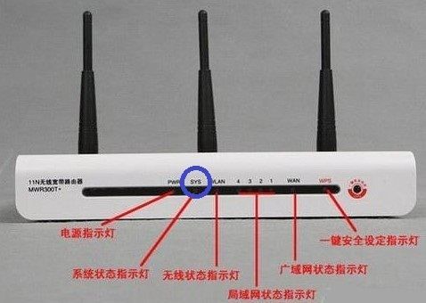

一、路由器上的灯怎么看有网络和没网络
路由器Internet灯亮起表示有网络接入,熄灭表示没有。
但是有网络接入不一定能连接到Internet,部分网络需要拨号才能联网。
无线路由器信号灯正常工作时:
WAN口灯闪烁。
若路由器有通过网线连接电脑,则对应LAN口灯闪烁。
无线WLAN灯闪烁。
电源灯常亮。
SYS系统运行灯闪烁。
无线信号灯不正常工作时:
WAN口灯熄灭。
检查路由器与modem的连接。
LAN口灯熄灭。
检查路由器与计算机的连接。
无线wlan灯熄灭。
wlan是否被关闭或者异常。
电源灯熄灭。
检查电源线是否松动。
SYS系统运行灯熄灭。
路由器故障,考虑重置或更换无线路由器。
不懂请追问,望采纳。
