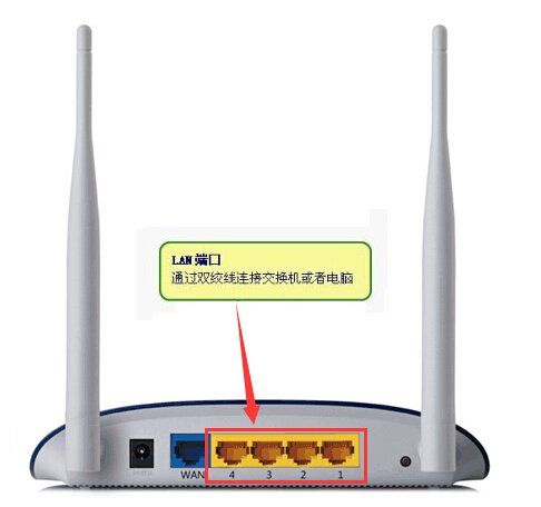

路由器桥接后,设置副路由器登陆界面方法:
步骤1:拔掉第二个路由器WAN口的网线,电脑连接第二个路由器的lan口。
步骤2:

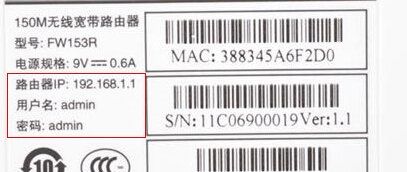

4、弹出路由器登陆界面输入路由器的默认登陆用户名:admin  密码:admin(如果不正确,就看路由器背面)。
