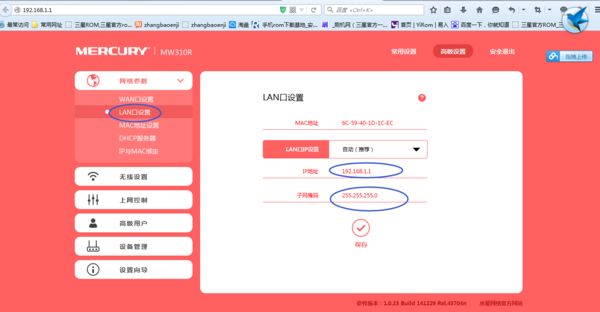

第二个应该不能和第一个在一个网段,比如第一个是192.168.1.1,那么第二个就设置成192.168.0.1;第二个设置比较简单,设置如下:
1、设置lan口地址,和第一个区分开

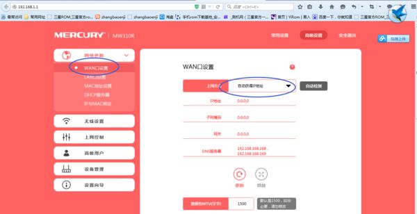

2、设置wan口,为自动获取ip地址
3、用一根网线,一头插在主路由器的lan口上,另一头插在次路由器的wan口上即可
