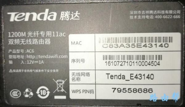

1、把你的路由器拿在手上,你会发现在它的底部有一个贴纸,这个贴纸中有你这个路由器的 登录网址(设置网址)信息,如下图所示。
095944k1f6494h14u9ur6f.jpg 查看路由器的登录地址
温馨提示:
不同的路由器,登录地址可能不一样,所以一定要自己进行查看。

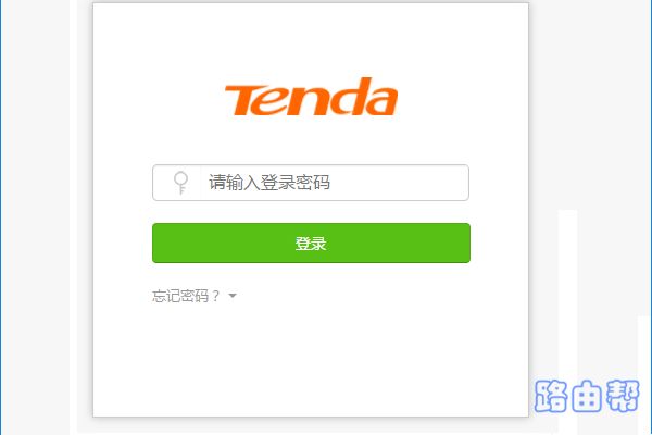

2、然后在浏览器中输入:路由器的登录网址 ——> 在打开的登录页面中,输入路由器的管理员密码(登录密码),就可以进入到这个路由器的设置界面了,如下图所示。
095944jktspmfyjibjv2jf.png 输入管理员密码,登录到设置界面

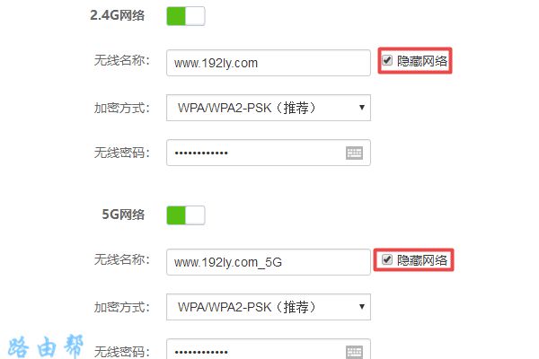

3、在路由器的设置页面中,找到、打开 无线设置 或者 Wi-Fi设置 的功能选项,然后就可以设置隐藏wifi信号(无线网)了,如下图所示。
095944bmzbc8gbhbpbhq8o.png 设置隐藏路由器的wifi信号(无线网络)

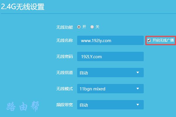

TP-Link、水星、迅捷 的无线路由器,需要关闭:开启无线广播 这个功能,关闭后会隐藏wifi信号。
095944de26n69l5h2k96u3.png 关闭:开启无线广播 ,就可以隐藏wifi
