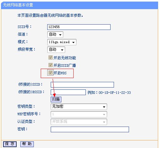

一、怎么实现第二个路由放大第一个路由信号
使用路由器中继功能即可完成。
设置方法如下:
1. 浏览器输入192.168.1.1 账户密码默认admin(路由器铭牌上有,不同品牌可能不同);
2. 找到“无线设置”,“基本设置”,勾选“开启WDS”;
3. 开启WDS之后,点击“扫描”,找到原来的无线路由器信号名称,连接即可。
密钥填上原来的无线路由器上网密码;
4. 找到“网络参数”----“LAN口设置”,把IP设置成192.168.1.2,当然也可以设置成其它的,只要不是192.168.1.1就行;
5. 找到“DHCP服务器”,选择“不启用”;
6. 通过以上的步骤,无线路由器也可以上网了,此时的无线网络是开放式的,没有设置密码。
设置密码可以通过“无线设置”里的“无线安全设置”进行设置。
