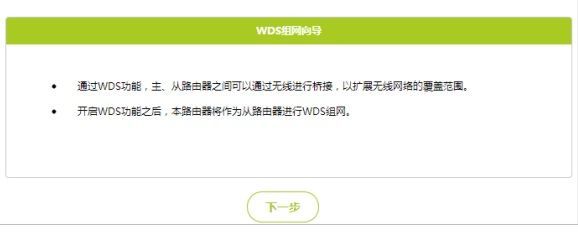

3、在WDS组网向导页面中,点击下一步。

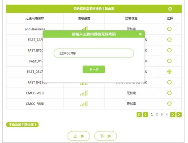

4、在以下列表中选择用户将桥接的主路由无线信号名称(或通过手动添加主路由器按钮手动输入主路由无线名称和密码进行WDS连接),点击下一步。

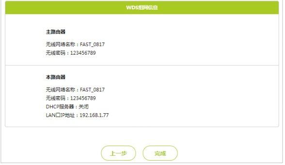

7、检查主路由器和本路由器相关信息,点击完成结束WDS无线桥接设置。
