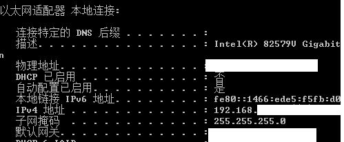

一、先查看客户机网卡IP和MAC地址,方法:
1、点开始——在运行框里输入cmd
2、打开command命令窗口后,输入ipconfig /all。
3、记录下物理地址(网卡MAC地址)和IPV4地址。

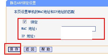

2、点【IP与MAC绑定】下的【静态ARP绑定设置】,确认右边的ARP绑定是启用状态,然后点【增加单个条目】。
3、勾选绑定;
MAC地址:输入要绑定客户机的MAC地址;
IP地址:输入要绑定客户机的IP地址;
点【保存】。

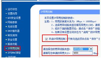

1、点左边的【IP带宽控制】,勾选【开启IP带宽控制】;
请选择您的宽带线路类型:选择ADSL线路;
请填写您申请的带宽大小:输入网络供应商提供的带宽大小;
再点击【保存】。

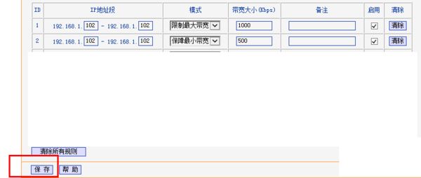

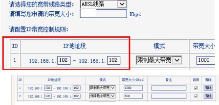

2、IP地址段:输入要限速的IP地址段;
模式:选择限制最大带宽;
带宽大小:输入限制带宽;
确认勾选了【启用】;
然后点【保存】。
