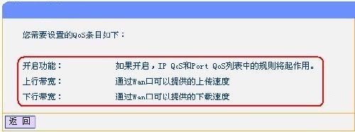

2.上图中有“上行带宽”和“下行带宽”两项参数,点击页面“帮助”按钮可以看到下图信息:

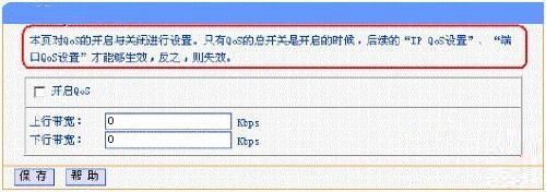

3.可以将“上行带宽”和“下行带宽”理解为用户申请的宽带线路的实际上下行带宽,比如ADSL线路上行512Kbps下行2Mbps ,那么就可以在这里分别填写如下:
4.如上图,在这里强调的是:必须先开启这里的开关“开启QoS”并填入线路实际的上下行带宽,然后才能在IP QoS页面继续配置,否则会提示错误。

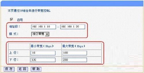

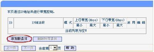

5.下面是IP QoS设置界面:
6.3M的带宽,4个用户,上行可以设置10-15KB,下行:100-150Byet即可。

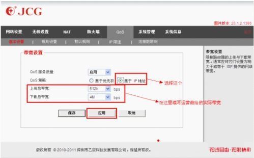

在浏览器输入 192.168.1.1 进入路由器的设置页面;
依次点击“高级设置”,点击“QoS”。
在这个界面:“QoS 服务质量” 选择“启用”,“QoS策略”选择“基于IP地址”
在“上传总带宽”和“下载总带宽”这里填写入实际带宽。
之后点击“应用”。

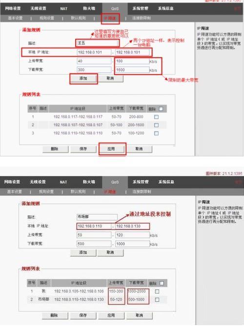

点击第二排导航栏的“IP限速”,出现如下界面描述:自己填写,明白其代表的意思就行。
本地IP地址:前后设置的一样的话代表收到其他维修同行的一台电脑,也可以填入地址段
上传带宽:前面那个方框填入的是最小带宽,后面的方框填入的是限制的最大带宽。
下载带宽:前面那个方框填入的是最小带宽,后面的方框填入的是限制的最大带宽。
在这个界面里,描述自己填写,明白其代表的意思就行,本地IP地址:前后设置的一样的话代表收到其他维修同行的一台电脑,也可以填入地址段。
如下图:
把描述、本地IP地址、上传带宽、下载带宽都填写完成之后,点击“添加”按钮,然后点击“应用”。
