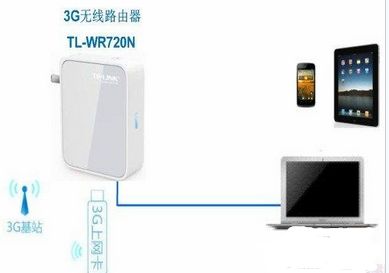

1.先把3G上网卡插到3G路由上,在这之前要保证我们的路由器有电源而且能正常工作哦,这时候路由器就会进入3G工作模式,自动产生SSD广播,名字参照说明书即可;

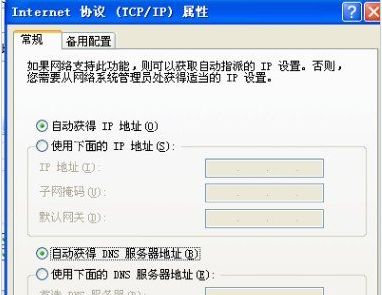

2.我的电脑/计算机---网络邻居---无线网络连接--Internet 协议 (TCP/IP)属性,把IP地址和DNS服务器地址都设置为自动获取。

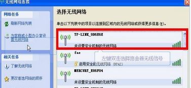

3.打开电脑的无线连接,找到路由器WIFI并连接,不用输入密码可以直接连接。

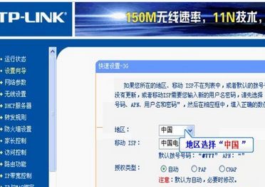

4.打开浏览器,在地址栏输入192.168.1.253进入路由器的管理设置界面,要注意的是这里的IP地址可能和普通的路由器设置是不一样,TP的用户名密码都默认的是admin,输入并登陆。
5.进入路由器的管理界面根据设置向导进行设置即可,注意的是3G上网卡的地区和运营商信息,并且最好给WIFI设置一个高强度的密码,防止他人蹭流量。
