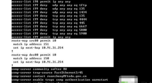

(1)路由策略基本信息的设置:
route-map src80 permit 10
//建立一个策略路由,名字为src80,序号为10,规则为容许。
match ip address 151
//设置match满足条件,意思是只有满足ip address符合访问控制列表151中规定的才进行后面的set操作,否则直接跳过。
set ip next-hop 10.91.31.254
//满足上面条件的话就将这些数据的下一跳路由信息修改为10.91.31.254.
access-list 150 deny   tcp any 10.80.0.0 0.7.255.255 eq www
access-list 150 permit tcp 10.80.0.0 0.7.255.255 any eq www
//设置对应的访问控制列表150中的匹配信息(如图1)
