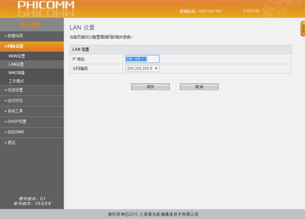

然后找到下图LAN口设置IP192.168.3.1或者数字更大一点的,不要相同就好了。
无线密码和名称设置一下区分两个路由器就OK了,然后保存,等保存的进度条跑完了,就可以,用手机去连接这个无线路由器,就可以用了。
