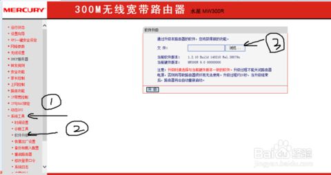

方法一:
1,登陆官网,并根据自己的型号,还有硬件编号下载对应的升级固件。
2,打开浏览器,登陆路由器的设置页面。
3,点击系统工具,再找到系统升级页面。
并选择浏览,选择步骤1下载好的固件,就能开始升级了。
方法二:
可以用路由器自带的升级工具升级,找到系统工具后,点击软件升级,此时单击升级按钮即可。
升级过程持续1分钟左右,中途不能断开电源及网络。
避免因中断以造成路由器损坏。
