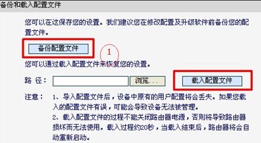

1、登录管理界面:在浏览器中输入192.168.1.1并按下回车按键,在弹出的对话框中设置用户名和密码(默认均是admin)
2、点击“系统工具”——>“备份和载入配置”——>点击“备份配置文件”
3、点击“保存”

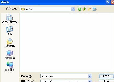

4、选择备份文件的存放路径,然后点击“保存”。
选择保存路径

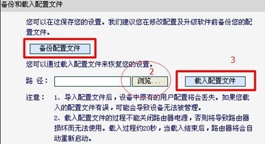

5、载入配置文件:只需要在第2部选择“载入配置文件”,然后浏览到配置文件所在的路径,点击确定即可。
