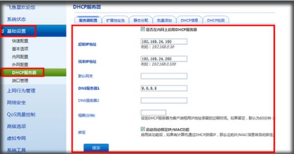

一、怎么打开路由器的DHCP功能
点击【基础设置】——【DHCP服务器】——【服务器配置】
①勾选:是否在内网上启用DHCP服务器;
②起始IP地址;
③结束IP地址;
④默认网关;
⑤DNS服务器1;
⑥DNS服务器2;
⑦租期;
⑧勾选:启动自动绑定IP/MAC功能;填写好点击保存。
