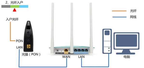

话不多说,目前你需要用网线,一头连接光纤猫的LAN口,多个LAN口的情况下,最好连接到LAN1;另一头连接到路由器的WAN口,也就是图上路由器蓝色的这个接口上,网线需要超五类及以上8芯全通千兆网线。
然后,把电脑连接到路由器的LAN口,如果没有电脑,用手机连接到这个路由器的WiFi名称上也可以,然后打开电脑或者手机的浏览器,登陆这个华硕管理页面,点左上角网络设置向导,设置上网方式,如果你家宽带是光纤猫拨号,路由器选择动态IP上网即可,如果你家宽带是光纤猫桥接模式,在路由器里选择PPPoE,然后填写你的宽带账号和密码到路由器里就能上网,然后下一步设置WiFi名称和WiFi密码,保存并且重启路由器就能上网了。
