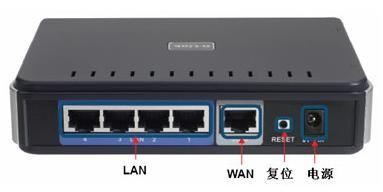

主路由器分出来的网线,接副路由器的wan口上面。

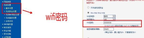

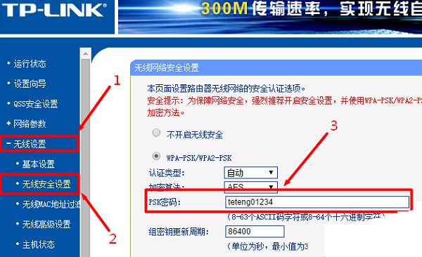

无线设置-无线安全设置--PSK密码就是WIFI密码。
在这里就可以查看和更改了。

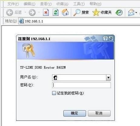

(1)输入路由器IP地址:在浏览器地址栏内输入路由器IP地址(可参阅路由器说明书或查看路由器背面铭牌上的说明),如:192.168.1.1,并回车。
(2)登录路由器:进入路由器登录界面后,输入登录帐号、密码(可参阅路由器说明书或查看路由器背面铭牌上的说明),一般均为:admin或boot。
如果原来使用的是默认帐户和密码,则需要进行修改,并做好记录。

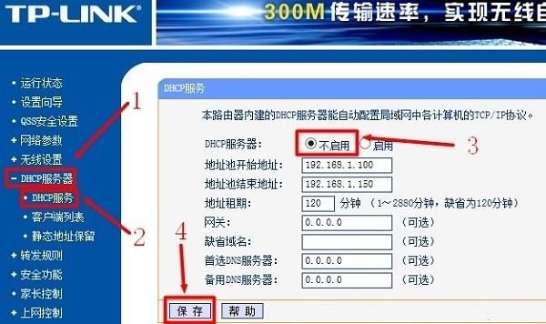

(3)设置不启用DHCP:选择进入DHCP服务器选项卡,点选“不启用”DHCP并保存。
注意:第收到其他维修同行的一台无线路由器此处需要勾选“启用”。
(4)设置无线密码:进入“无线设置”-“无线安全设置”选项,选择合适的加密方式、算法,并输入无线密码,最后保存。
(5)重启路由器:设置完成后,要重启路由器才能生效,重启方法,在系统工具下面,选择“重启路由器”这一项即可。

两台路由器通过网线连接双方的LAN接口。
注意,一定不要把网线连接到第二台路由器的WAN接口(第收到其他维修同行的一台路由器的WAN接口需要插入网络进线)。
