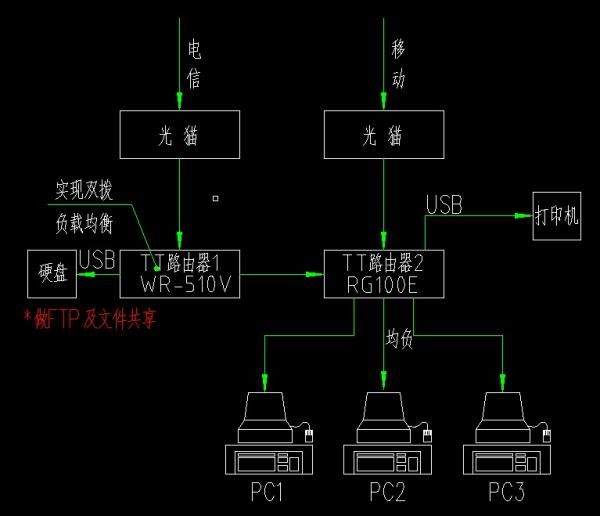

概况:电信4m光纤接入路由1设置为单线双拨及负载均衡,路由1设置pppoe服务器供【路由2】 WAN1拨号用,【路由2】WAN2接移动4m光纤,【路由2】网页走电信其他走负载均衡。
这样设置后下载速度可达1.3M/S,宽带叠加成功。
【路由1】USB接硬盘做FTP服务器及文件共享。
在PC中输入http://192.168.1.1可以访问【路由2】。
输入http://10.0.0.1可以访问【路由1】。
但输入\\10.0.0.1\无法访问【路由1】中的共享文件,输入ftp://10.0.0.1可以访问ftp。
