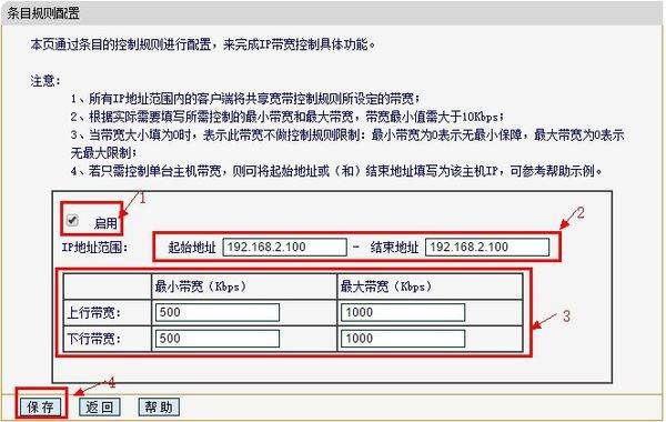

第三步:返回路由器左侧窗格设置界面,切换到IP带宽,勾选右侧窗格的开启IP带宽限制(只有勾选此项并点击保存按钮后,IP带宽限制才会生效),然后在
下方的IP地址段设置192.168.1.100-192.168.1.100,模式选择限制最大带宽,带宽大小设置为1000Kbps,备注随便填写,
勾选启用,然后单击保存生效)。

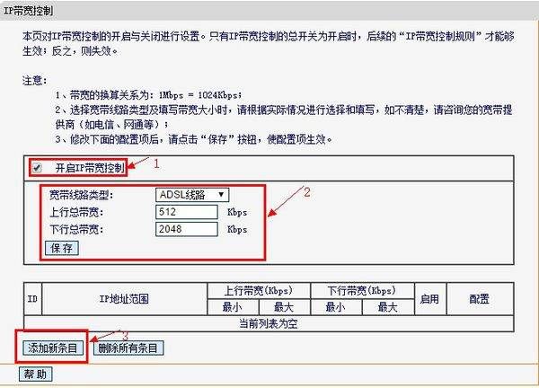

7、再单击左侧的“IP带宽控制”链接,在右边勾选上“开启IP带宽控制”复选框并在下面选择正确的网速。
8、再在下面的规则中填写要控制的IP和带宽大小,同时也设置自己的电脑“保证最小带宽”,并且全部选择“启用”,再单击“保存”按钮保存全部的设置即可。

二、进入到路由器管理页面以后,点击页面左边列表中的“IP带宽控制”,然后在勾选右边的“开启IP带宽控制”选项,进入水星路由器IP宽带控制管理.
三、然后选择宽带的类型,根据宽带兆数及使用人数分配流量。
