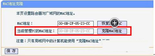

如果想一个宽带用户使用N如电脑上网的就要对破解电信对路由的封锁,方法以TP-LINK路由器为例。
在浏
览器地址栏中输入http://192.168.1.1(不同牌子的路由器不相同,先看说明书或路由器上的标签)进入路由器的主页进行设置
点击“网络参数”->“MAC地址克隆”再点击“克隆MAC地址”按钮,保存退出,这时路由器的MAC地址已被克隆为与电脑网
卡相同的MAC地址11-11-11-11-11-11.也就是说电脑网卡的MAC地址是11-11-11-11-11-11,路由器的MAC地址也是11-11-11-11

3、单击配置页面左窗口中“网络参数”按钮,选择其中的“MAC地址克隆”按钮。
出现“MAC地址克隆”的窗口。
在“当前管理PC的MAC地址”的窗口中填入上面找到的“合法的MAC地址”:00-50-8D-D1-71-A7.再单击“MAC地址克隆”按钮,这个MAC地址就会填入“MAC地址”的窗口中。
最后,重新启动路由器使设置生效。
