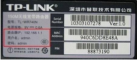

根据路由器背面的“路由器IP地址”信息,如图所示,在浏览器中输入IP地址即可登陆路由器后台管理界面。

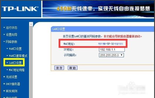

登陆路由器后台后,切换到“网络参数”-“LAN口设置”选项卡,在此就可以找到路由器的MAC地址。

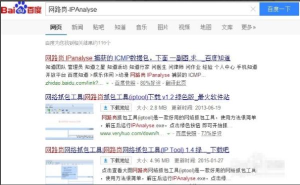

如果不知道路由器登陆密码时,我们可以借助名为“网路岗-IPAnalyse”的软件来查看路由器IP地址。
大家可以直接在百度中搜索下载。

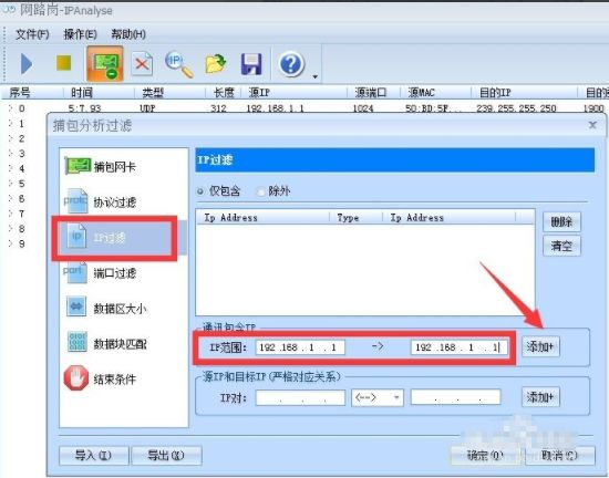

在程序主界面中,点击“包过滤”按钮,并从打开的窗口中,切换到“IP过滤”选项卡,在“通讯包含IP”栏目中,输入路由器的IP地址,点击“添加”按钮,并点击“确定”保存设置。

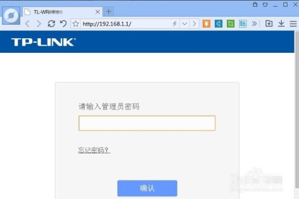

接着打开浏览器,输入路由器IP地址进入路由器后台管理界面。

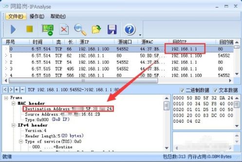

这样“IPAnalyse”工具就可以捕捉到访问路由器的数据包。
待捕捉到数据包后,在“IPAnalyse”找到“目地IP”地址为路由器IP的数据包点击选中,此时就可以在左下角窗口中找到“Destination Address”(目标地址)项,对应的数据值就是路由器MAC地址。
