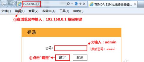

三、腾达无线路由器怎么限制别人网速
腾达无线路由器限制别人网速的方法:
1.登入无线路由器;在浏览器地址输入192.168.0.1;无线路由器进入无线路由器控制界面几2乎都是这个地址;原始密码admin。
2.接着点击“高级设置”或者页面右上角的“高级设置”。
3.点击“带宽控制”设置上传带宽范围;首先设置好要控制的ip地址段;上传带框的大小:设置好了点击添加至列表。
4.设置下载带宽范围同设置上传带框是一样的:首先设置好要控制的ip地址段;上传带框的大小:设置好了点击添加至列表。
5.设置完毕重启无线路由器即可,大约50秒。
