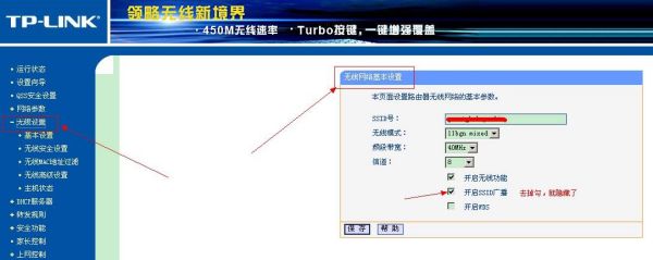

一、电信路由器怎么设置隐藏密码
您好,你是指隐藏WiFi信号吧,隐藏WiFi信号需要登录路由器管理后台才可以设置(以tplink路由器为例,其它路由器设置方法均大同小异),设置方法如下:
1、路由器和电脑连接,然后打开浏览器,在地址栏输入路由器的登录地址
2、登录路由器后台后,点击无线设置,然后找到ssid广播,将前面的对号取消掉然后保存重启路由器即可成功隐藏WiFi信号。
