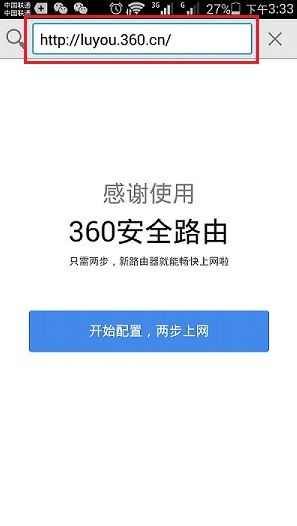

1、手机在连接360路由源器的wifi信号后,打开手机上的浏览器软件,然后在浏览器的地址栏中输入:luyou.360.cn 或者192.168.0.1,打开360路由器的设置页面。
2、点击“开始配置,两步上网”。

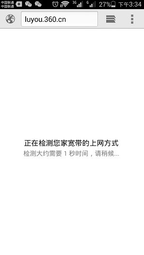

3、开始配置后会显示360路由器会自动检查上网方式,如下图所示。

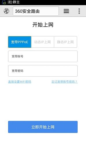

4、设置360路由器上网。
如果检测结果是:宽带PPPoE,此时你需要在“宽带账号”选项中填写:运营商提供的宽带账号-“宽带密码”选项中填写:运营商提供的宽带密码-然后点击“立即开始上网”。
