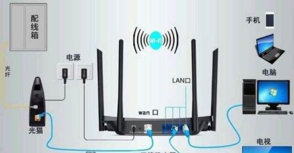

二、墙上的网线插座怎么连接路由器
网线插座的网线连接宽带猫,宽带猫的网线连接路由器的WAN口。
1、宽带网线或猫出来的网线连接路由器的WAN口,LAN口连接电脑。
2、启动设备后,打开浏览器,在地址栏中输入192.168.1.1进入无线路由器设置界面。
(如进不了请翻看路由器底部铭牌或者是路由器使用说明书,不同型号路由器设置的默认都不一样。
4、登录成功之后选择设置向导的界面,默认情况下会自动弹出;
