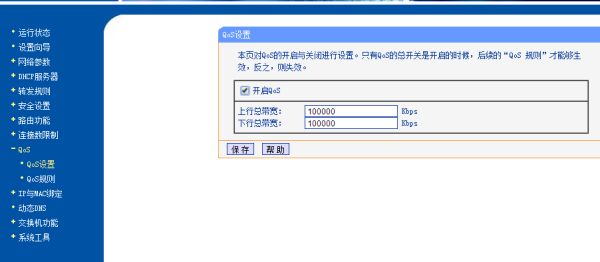

3、打开设置页面后,点击QOS--QOS设置,右侧点击开启qos,输入宽带下行速率和上行速率,注意单位是kbps,点击保存;

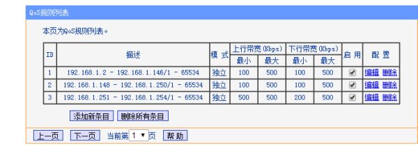

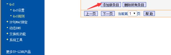

4、点击QOS规则,点击添加新条目;

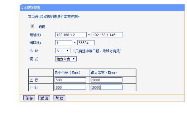

5、输入地址段的开始ip和结束ip,如相同则表示限制单机,建议选择独立带宽方式,下方分别设置需保障每台主机的最低下行和上行带宽,以及允许占用的最大下行和上行带宽,其他选项如下图,设置后点击保存;
6、可反复添加多条规则,设置后立即生效。

4、在 ip带宽控制规则列表处添加新条目

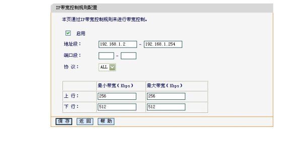

5、这个是最关键的地方了,给你张图看
IP地址段: 内部主机的地址范围;当全部为空(或为0.0.0.0)时表示该域无效。
端口段: 内部主机访问外部服务器的端口范围。
当全部为空(或为0)时表示该域无效。
推荐留空不填。
协议: 传输层协议,推荐填all
上行带宽: 通过WAN口允许的最大上传速度限制和最小上传速度保证,最大带宽为0时表示采用上行总带宽。
下行带宽: 通过WAN口允许的最大下载速度限制和最小下载速度保证,最大带宽为0时表示采用下行总带宽。
上行和下行带宽你就随便填啦,你想怎么限制就怎么限制,呵呵
