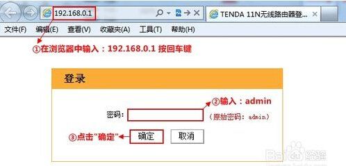

1、在电脑上连接腾达路由提供的无线网络,在浏览器中输入:192.168.0.1 按回车键,在跳转的页面中输入密码admin ,确定即可。

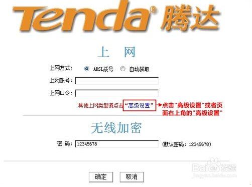

2、点击“高级设置”或者页面右上角的“高级设置。

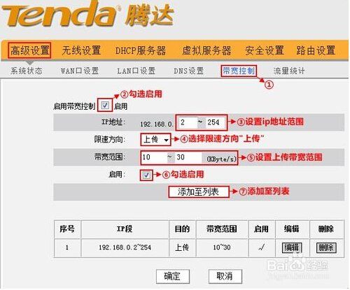

3、点击“带宽控制”设置上传带宽的范围(下图中的ip段是许多地址一起控制的,如果想单独控制某台电脑或移动设备的话,直接输入相应设备的ip即可)。
4、设置下载带宽范围,并点击确定。

1、在浏览器中输入:192.168.0.1 按回车键(Enter)——>在跳转的页面中输入密码admin ——>点击“确定”,就可以登录到腾达无线路由器的设置界面。
(如果192.168.0.1打不开,请阅读文章:腾达(Tenda)无线路由器192.168.0.1打不开的解决办法)
2、点击“高级设置”。
3、点击“带宽控制”---->设置“上传”带宽范围(以2M adsl拨号,2个人平均分配网速为例)
4、设置“下载”带宽范围---“确定”。

1.登入无线路由器;在浏览器地址输入192.168.0.1;无线路由器进入无线路由器控制界面几2乎都是这个地址;原始密码admin。
2.接着点击“高级设置”或者页面右上角的“高级设置”。
3.点击“带宽控制”设置上传带宽范围;首先设置好要控制的ip地址段;上传带框的大小:设置好了点击添加至列表。
4.设置下载带宽范围同设置上传带框是一样的:首先设置好要控制的ip地址段;上传带框的大小:设置好了点击添加至列表。
