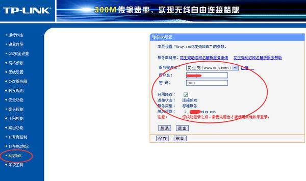

首先、第一步要去注册一个免费动态域名的,现在提供免费动态域名的服务商有很多,比如花生壳、3322、每步等等。
百度下动态域名注册地址,如图界面
然后、在注册好动态域名账号以后登录路由器的界面,找到动态域名设置选项,启用动态域名,填写第一步申请的免费动态域名账号,不同的路由器设置方法可能会存在稍微的差异,但是一般区别都不大。
最后、验证动态域名是否解析成功,有两种方法:
第一种:如果路由器上面大多会提供一个状态显示功能,会提示连接成功,如图
第二种:如果路由器上面没有提示,那么我们可以用到一条命令,在电脑上面windows键+R键---输入cmd按回车--出现命令提示符黑色对话框--输入 nslookup空格 加上申请的域名地址。
