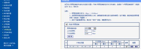

二、怎么设置路由器宽带限制ip地址段
以我的 TP-LINK WR470N为例 联通宽带,有些内容是不同的,不用在意,主要设置是IP和带宽.
1登陆路由器管理界面,可以看到在左侧有 IP带宽控制 的功能.
2点击 IP带宽控制 进入该功能,
3点击 添加新条目,来创建规则
指定要限制的IP范围,此处定为IP 192.168.1.201 到 192.168.1.230
以10M光纤宽带为例(这里设置高点一些也没有关系的).
上行带宽最大就256K左右(理论最高速度).普通棋牌类的游戏60K就不会卡了.
下行带宽最大10M/8=1280K(理论最高速度),不要设置得太低,最小建议256K!
保存,
4记得勾选 开启IP带宽控制,
5千万记得点保存,有些朋友会忘记.
上面的设置是 对IP 192.168.1.201 到 192.168.1.230之间的速度进行限制.
可以对自己用到的IP不进行限制.
注意点
记得要把这个IP范围,设置到DHCP服务器中.客户端获取到的IP在这个范围就自动生效.
