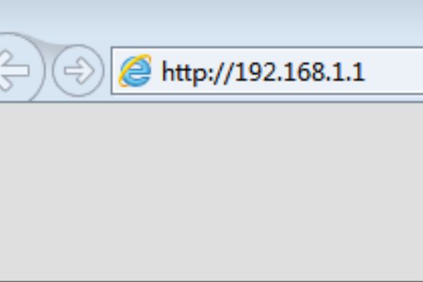

1、打开电脑,打开浏览器,在地址栏界入入http://192.168.1.1后按ENTER键弹出登录界面。

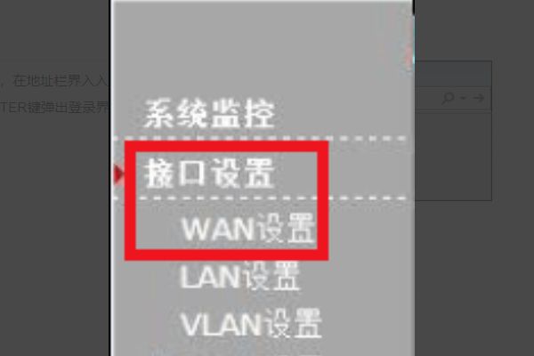

2、在左侧导航栏中点选接口管理-WAN设置打开WAN参数设置界面。

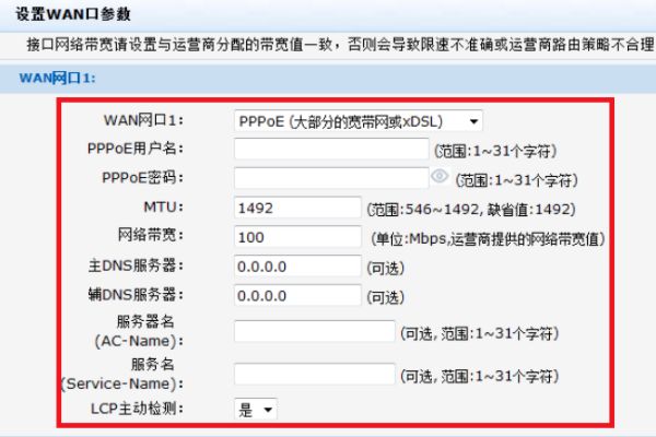

3、根据实际的情况来选择对应的上网方式进行参数设置,上网方式分为静态地址、动态地址或PPPoE三种。
设置完成后,点击“应用”按钮。

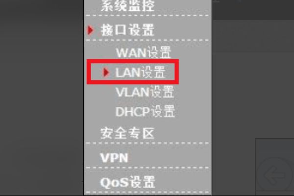

4、在左侧导航栏中点选“接口管理-LAN 设置“打开局域网设置界面。

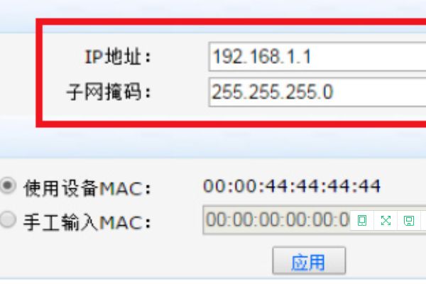

5、设置LAN 口IP 地址,默认IP为192.168.1.1,完成后,点击“应用”按钮。
