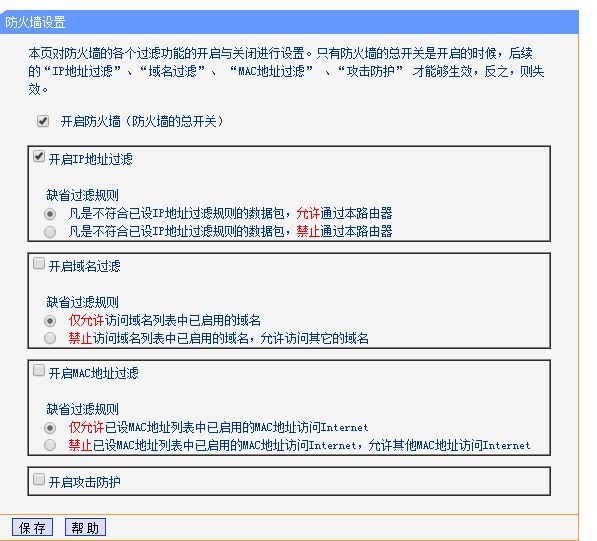

3、点击安全设置,点击勾选开启防火墙,点击勾选开启IP地址过滤,点击凡是不符合已设IP地址过滤规则的数据包,允许通过本路由器,点击保存;

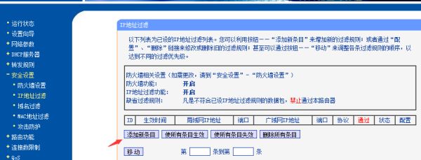

4、点击ip地址过滤,右侧点击添加新条目;
5、按下图设置表示局域网所有ip,任何端口,对任何广域网地址,1025-1500端口的访问都会被阻止,点击保存即可。
