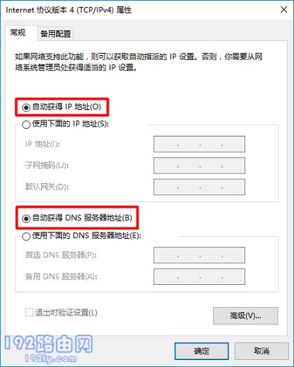

1. 如果有使用路由器,需要用网线将你的台式电脑连接到路由器上任意一个LAN接口。
然后将台式电脑的IP地址设置为“自动获得IP地址”和“自动获得DNS服务器地址”,这样你的台式电脑就可以上网了。
注意:
(1)如果路由器无法上网,则你的台式电脑也不能上网;所以,一定要确保你的路由器可以正常上网。
有关设置路由器上网的方法,可以参考下面的文章:
路由器怎么设置上网?
(2)如果不清楚电脑的IP地址是否已经设置为“自动获得”,可以根据下面文章中的方法,来检查/设置你的台式电脑的IP地址。
电脑自动获得IP地址如何设置?
