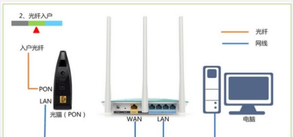

TP_LINK450M无线路由器设置方法:路由器线路连接——设置电脑IP地址——设置路由器上网——检查设置是否成功
具体步骤如下:
把TP-Link 450M路由器的WAN口,用网线连接到猫的网口(LAN扣)。
把家里的电脑,用网线连接到路由器1、2、3、4号接口中任意一个。

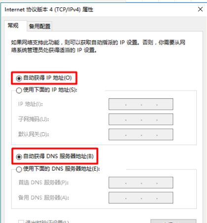

设置电脑IP地址,建议自动获取。

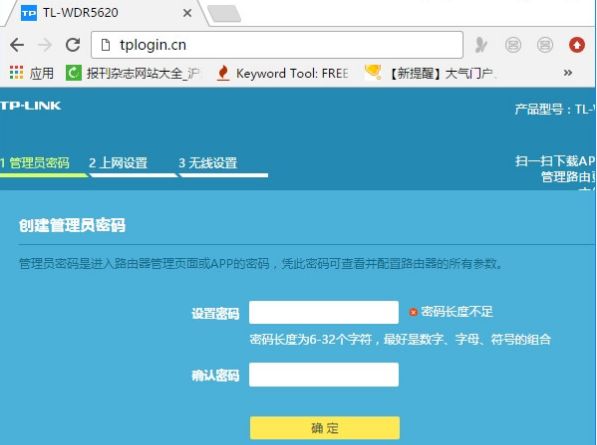

设置管理员密码。
在浏览器中输入:tplogin.cn 打开设置界面——>根据页面提示,给你的这台tplink 450M路由器设置一个“管理员密码”,如下图所示。

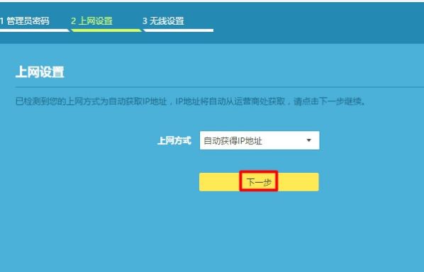

设置上网方式,点击“下一步”。

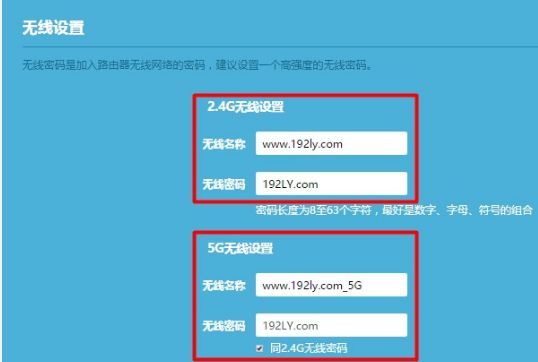

设置无线参数。
