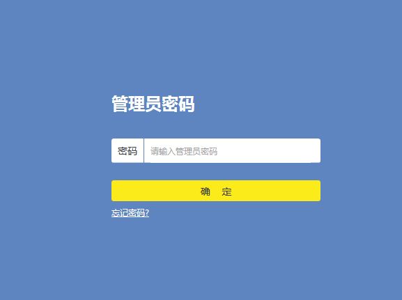

打开网页后,输入管理员密码(老版路由器默认用户名和密码为admin,新版的都是在第一次使用时设置的,如果自己更改过,或忘记密码,只能进行恢复出厂设置。
老版路由器登录
新版路由器登录

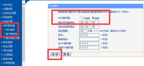

进入管理页面后,找到DHCP服务即可进行开关。
如果无线或有线都不能正常连接,请尝试恢复出厂设置吧!
PS:以上路由器界面使用的TP这个牌子,不同品牌的界面,都不太一样,请以自己的路由器为准。
