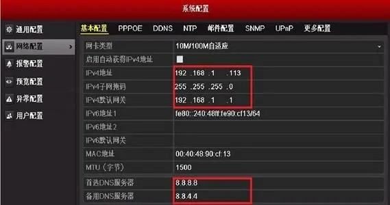

二、网络摄像机连接路由器设置怎么做
1.
首先为DVR/DVS所在网络的路由器"设置向导"中选择好上网方式.
2.
设置好路由器的"网络参数".如下图为LAN口的参数设置.其中包含局域网的掩码及网关.此处IP地址192.168.1.1即为内网的网关.
在路由器的转发规则里的虚拟服务器选项处做好端口映射.如下图所示.DVR1的端口号为80与8000,IP为192.168.1.2.
DVR2的端口号为81与8001,IP为192.168.1.3.然后协议处选择ALL或者TCP并选择启用.保存相应设置后端口映射功能实现.
3.
通过如上设置.我们已将路由器的端口80和8000映射给DVR/DVS
192.168.1.2,端口81和8001映射给DVR/DVS
192.168.1.3.这样访问路由器的80或8000端口号就是访问DVR/DVS
192.168.1.2,同样访问路由器的81或8001端口号就是访问DVR/DVS
192.168.1.3.
注:DVR/DVS的端口号不可与其他端口号冲突.如路由器的web管理端口号.有的为80.这样的话可以通过修改路由器或者我们DVR/DVS的端口号来解决.
