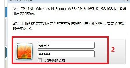

1、首先打开浏览器,然后在网址栏输入192.168.1.1,然后按回车键确认打开,之后就会弹出路由器登录界面。
之后输入路由器登录用户名与密码,TP-Link路由器默认登录用户名与密码均为admin,输入完成后,点击底部的确认即可进入路由器设置了。

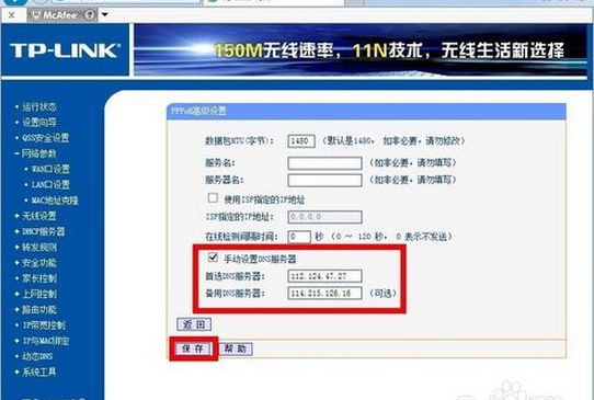

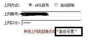

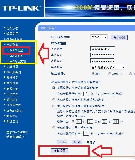

2、进入路由器设置界面后,然后再点击左侧“网络参数”展开更多设置,之后即可看到“WAN口设置”选项,再点击左侧的WAN口设置可以显示当前拨号连接的状态。
点击WAN口设置界面底部的“高级设置”按钮。

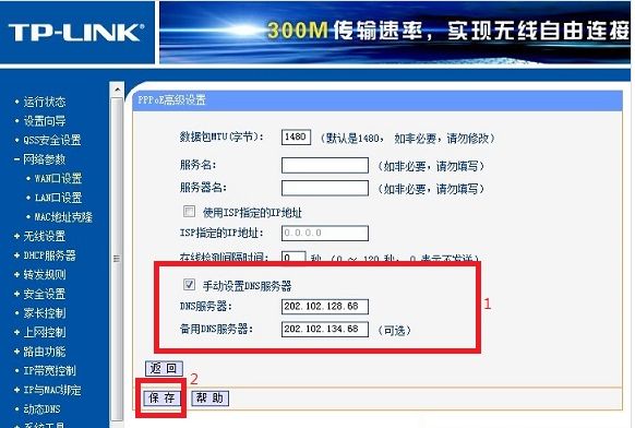

3、勾选上“手动设置DNS服务器”,推荐使用oneDNS的服务器地址,在首选DNS服务器里填写112.124.47.27在备用DNS服务器里填写114.215.126.16然后点击保存,关闭设置页面就可以了。

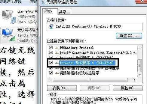

电脑设置DNS
1点击右下角的网络信号标志,然后再点击打开网络共享中心
2打开后点击【更改适配器设置】,XP系统的话是网络邻居——打开网络连接。
总之,找到无线网落连接就可以

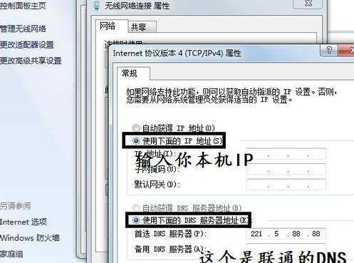

3选择无线网络连接,右键属性,选择网络协议IP4,以后可能是设置IP6
4手动设置IP地址就可以了,广东联通的DNS是221.5.88.88,电信是202.96.128.68,如果不知道的话可以百度或者打联通或电信客服电话询问即可。
设置完确定点击就可以了。

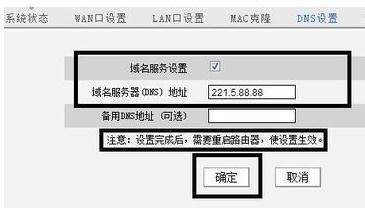

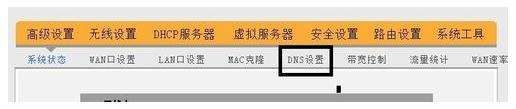

路由器设置DNS
1如果是路由器设置DNS的话,那么请登录192.168.1.1或者192.168.0.0,路由器登录地址和账号密码都在路由器后面的标签不知道的朋友可以去看看,记下。
2登录账号密码后,一般是点击高级设置。
3进入设置页面后,看到没?DNS设置,点击进去就可以设置了。
4比如小编设置为这样的DNS ,然后确定,重启路由器后就生效了。

2、进入路由器设置界面后,然后我们再点击左侧“网络参数”展开更多设置,之后即可看到“WAN口设置”选项了,我们再点击左侧的WAN口设置可以显示当前拨号连接的状态如下图:

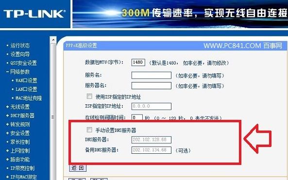

3、在WAN口设置界面底部还有一个“高级设置”入口,我们点击进入即可进入到路由器DNS设置界面了,如下图:
4、如果我们要设置DNS地址,只需要勾选上“手动设置DNS服务器”,然后在DNS服务器与备用DNS服务器后面填写上需要设置的DNS地址即可,完成后,点击底部的保存,即可成为修改设置路由器DNS地址了。
