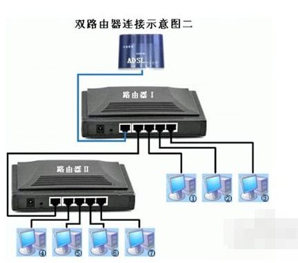

首先连接两台路由器。
两台路由器连接方法:
有猫(modem):猫(modem)----路由器1wan口;路由器1lan口----路由器2wan口;路由器2lan口----电脑。
没有猫(modem):网线----路由器1wan口;路由器1lan口----路由器2wan口;路由器2lan口----电脑。
设置方法:设置前,请断开第2路由器wan口网线,等设置完成后在插上。
设置第2台路由器ip段。
lan口设置,如果你有多个路由器,而且是第2台路由器,为了避免冲突(路由器1lan口IP:192.168.1.1),可以将此IP改为其它。
比如修改为:192.168.2.1.在重启路由器,进入路由器的地址是:192.168.2.1了。
设置第二台路由器上网方法:查看第1台路由器下连接的电脑的ip详细信息。
(win+r--输入,cmd--输入:ipconfig  /all  [记住:ip,掩码,网关,dns])。
在第2台路由器上设置,在【设置向导】选择【静态ip】。
输入第1台路由器不用的ip,其他的:掩码,网关,dns设置一样。
设置好后重启路由器。
重启路由器后,设置已完成,重新接回路由器2WAN口的线,即可使路由器2正常联网。
