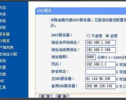

1、将路由器分为a和b,A作为主路由器,通过手机连接主路由器,WIFI信号登陆a路由器的后台管理,开启a路由器的dhcp功能,并且设置IP地址池范围。
2、开启IP地址过滤,或者是将IP地址和MAC地址进行绑定,这样做可以防止其它人使用WIFI密码钥匙破解连接,WIFI信号。

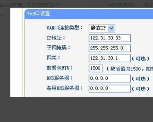

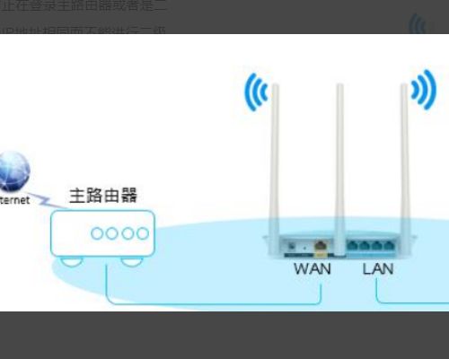

3、作为二级路由器,也就是b路由器,可以先通过手机连接登录路由器,将路由器的默认IP地址进行修改。
4、这样也是为了防止在登录主路由器或者是二级路由器,因为IP地址相同而不能进行二级路由器页面访问,并且关闭二级路由器dhcp功能。
5、并且,获取网络的地址为静态IP地址,IP地址的填写,就是主路由器也就是a路由器Dhcp ip地址池范围内的任意IP,注意a路由器DNS服务器以及备用DNS服务器地址的填写。
6、二级路由器设置为静态IP,这样做可以防止二级由器在获取IP地址时出现冲突,无法获取网络。

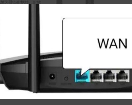

二、路由器怎么连接网线
路由器的安装和设置如下:

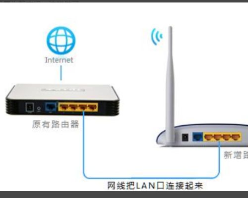

1.首先连接线路,可以参考下图
3.登录后台后选择快速设置,然后点击下一步

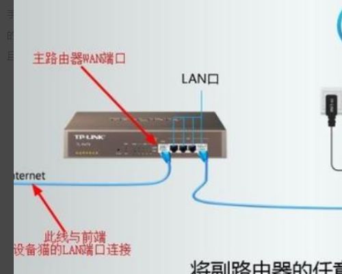

用路由器、交换机可以把一根网线变两根、变四根、变6根等。
从路由器上出来两根线,一个插到台式机上,一个插到笔记本就可以上网了。
从科上看黄色网口是连接电脑的口,从这出来两根线,分别插到两台电脑上。

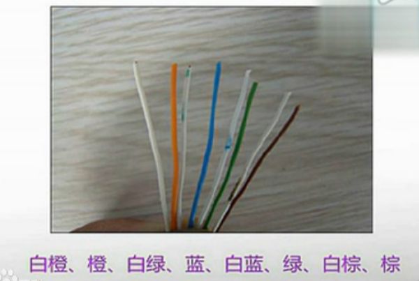

先来认识一下网线模块,这个就是装在家里网线插座后面的模块 ,左右两面,上面A、B表示的是两种不同的打线方式,任选一种即可。
具体是:
橙白、橙色、绿白、蓝色、蓝白、绿色、棕白、棕色,从中可以看出,网线的4对芯线并不全都是相邻排列,第1脚、第3脚、第5脚和第7脚包括2对芯线,但是顺序已错乱。
这种接线方法也是应用于集线器(交换机)与工作站计算机之间的连接,也就是“直连线”所应用的范围。
下面开始打线了,首先还是先把网线的外皮剥掉,这次可以剥得长点儿,便于后面打线。
露出了四组双绞线:将线分成左右两组,按照A或者B的方式把相应颜色的线卡在模块相应的位置:在打线之前我们再来认识一下这个打线的工具:这是打线工具的头,金属的一边(下图右边)是一个类似剪刀的头,可以剪掉多余的线头。
