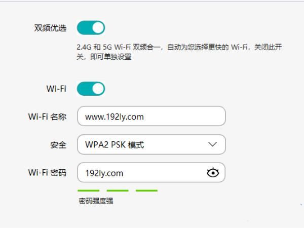

这里说的确定无线参数,指的是你需要知道主路由器的 无线名称、无线密码。
因为在迅捷fw300r路由器中设置无线桥接时,需要用到主路由器的 无线名称、无线密码。

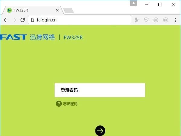

2、把你的迅捷fw300r路由器接通电源,然后电脑用网线,连接到路由器1、2、3、4中任意一个。
然后在电脑浏览器中输入:falogin.cn,打开登录界面 ——> 输入 登录密码,就可以登录到迅捷fw300r的设置界面了。

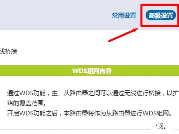

3、进入到设置页面后,点击高级设置。

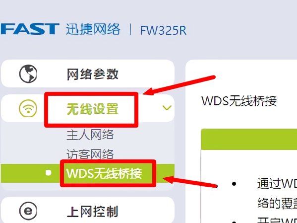

4、再点击无线设置下的WDS无线桥接 ,就可以打开WDS无线桥接的设置页面
5、打开WDS无线桥接设置页面,然后点击页面中的下一步 。

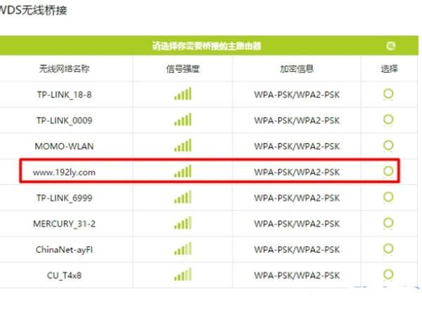

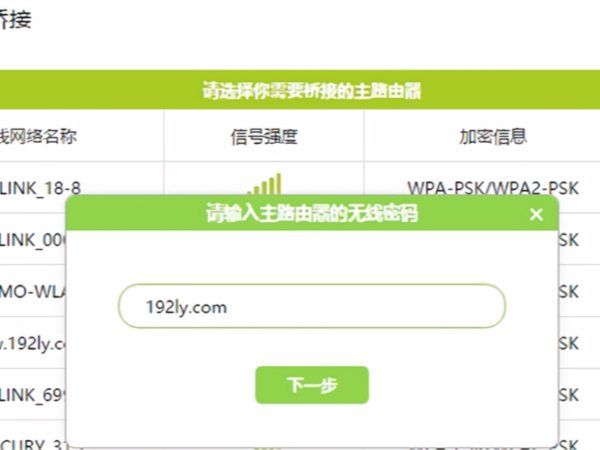

7、选择主路由器的无线名称后,填写主路由器的无线密码。

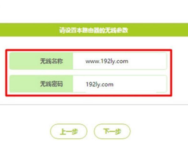

8、在下图所示的页面中,设置迅捷fw300r路由器的 无线名称、无线密码。

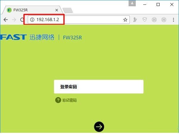

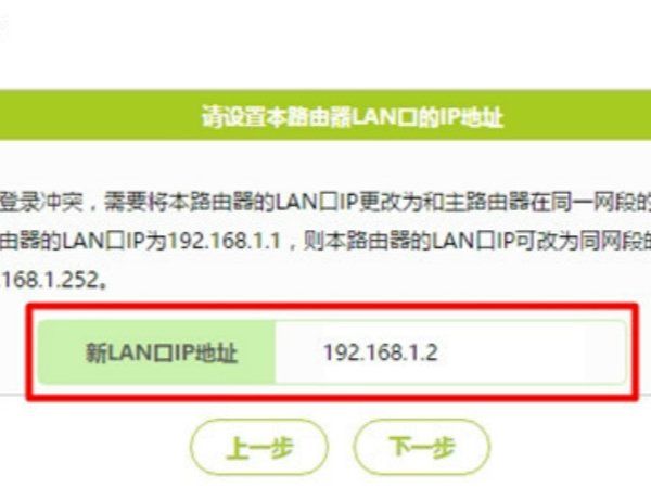

9、根据页面提示,修改迅捷fw300r路由器的LAN口IP地址,如下图所示。

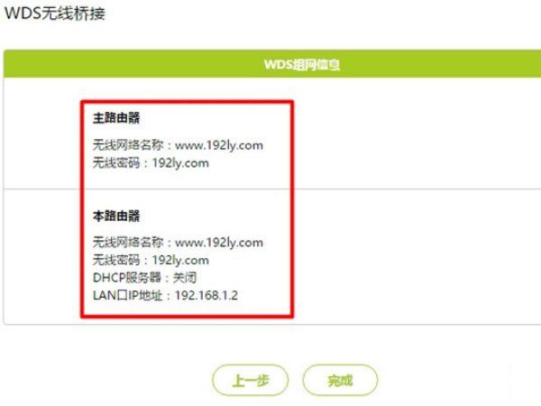

10、此时,页面中会给出一些提示信息,确认无误的话,点击“完成”。
如果无线参数有问题,可以点击“上一步”,返回之前的页面进行修改。
11、在电脑浏览器中,输入修改后的IP地址,重新打开迅捷fw300r的设置界面,输入它的登录密码,重新进入到设置界面。

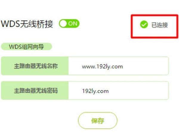

12、然后依次进入WDS无线桥接,进入到WDS无线桥接的配置页面。
此时,如果页面中提示已连接 ,说明设置成功。
