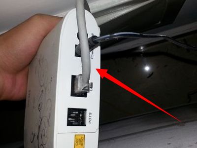

光纤接驳光猫→网线接路由器的WAN口→路由器的LAN口接电脑。

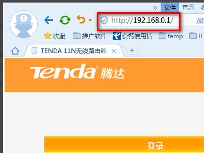

②打开浏览器在地址栏填上路由器设置网址:192.168.1.1(路由器背面有提示)。
③然后输入账户名和密码(路由器背面也有原始数据的提示)→确定。

1、首先根据路由器背面的“路由器IP地址”、“用户名”和“登陆密码”信息,通过浏览器进入路由器后台WEB管理界面。

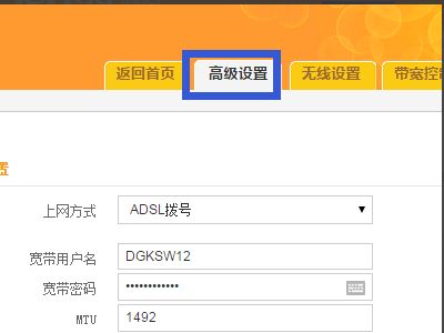

2、进入路由器后台管理界面后,切换到“高级设置”。

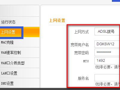

3、然后找到上网设置选项卡,根据电信运营商所提供的上网方式、“账号”和“密码”进行设置,以实现自动拨号。

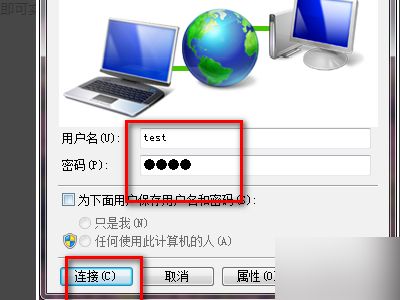

4、除此之外,如果家庭中只有收到其他维修同行的一台电脑时,我们可以直接将光猫“网口”与“电脑”进行相连。
5、从打开的“拨号连接”界面中,输入宽带用户名和密码,点击“连接”按钮即可实现自动拨号上网操作。
