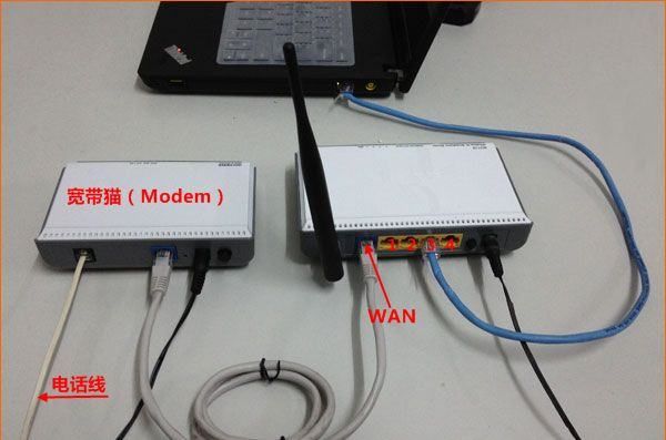

一、路由器和猫的线应该怎么插
1,物理连接:先按照下图所示方式,连接宽带猫-路由器-电脑

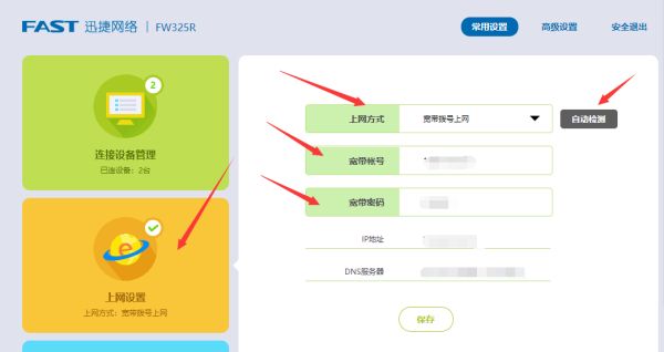

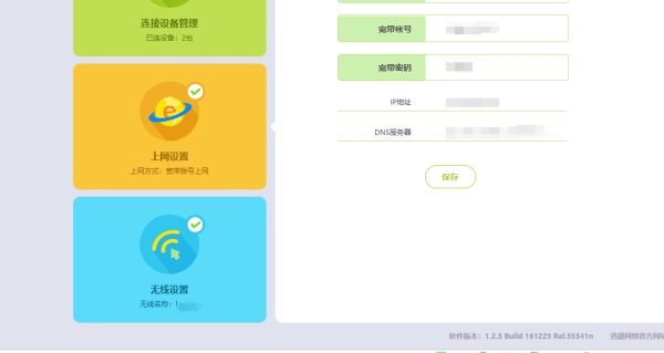

3,点击上网设置,选择上网方式,如果不懂操作可以点击“自动检测”。
输入你拨号上网的宽带账号,输入密码,系统会自动匹配IP地址,点击保存,电脑即可上网。

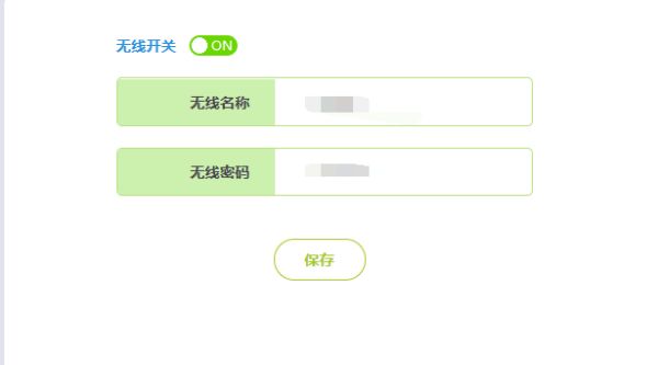

4、无线网络设置。
输入你想要的无线网络名字,并自己设置密码(8位字符),设置完毕之后,即可使用无线网络。

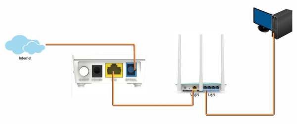

三、猫和路由器接口应该连接哪些线
第一步:连接光猫,将从电信运营商出来的光纤,接入到光猫的接口(SC接口:一般为卡接式方型接口),接入电源。
第二步:连接光猫和路由器,把从光猫的网口(LAN口)接出来的网线,插在你的路由器的WAN接口。
第三步:把你家里的电脑,用网线连接到你的路由器LAN1、2、3、4接口中任意一个。
注:在设置路由器的时候,不需要电脑可以上网的。
所以,不要认为按照上诉方式连接后,电脑不能上网了,就不能设置tplink路由器。
最后一步只需要设置电脑的ip地址为自动获取就可以了。
