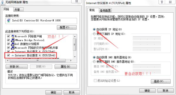

步骤1、现在的路由器都很智能了,只要设置绑定了PPPoE宽带账号,WLan接通后,Lan不需要设置,只要电脑系统网络属性全部设置【自动获取】状态,Lan口插上网线就可以上网_路由器DHCP会自动分配Lan口IP的。
网络属性设置图:
