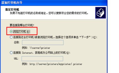

第一步:单击“开始→设置→打印机和传真”,启动“添加打印机向导”,选择“网络打印机”选项。
第二步:在“指定打印机”页面中提供了几种添加网络打印机的方式。
如果你不知道网络打印机的具体路径,则可以选择“浏览打印机”选择来查找局域网同一工作组内共享的打印机,已经安装了打印机的电脑,再选择打印机后点击“确定”按钮;如果已经知道了打印机的网络路径,则可以使用访问网络资源的“通用命名规范”(UNC)格式输入共享打印机的网络路径,例如“\\james\compaqIJ”(james是主机的用户名),最后点击“下一步”。

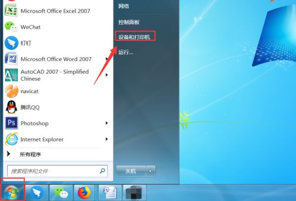

一、其中收到其他维修同行的一台电脑安装打印机

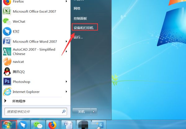

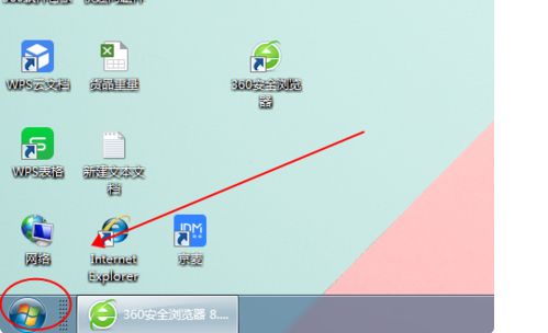

1、在电脑桌面左下角选择【开始】——【设备和打印机】

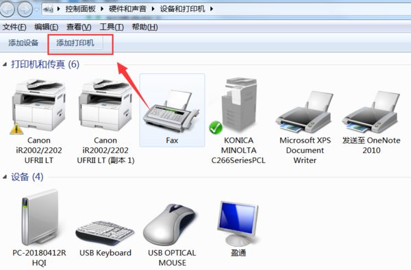

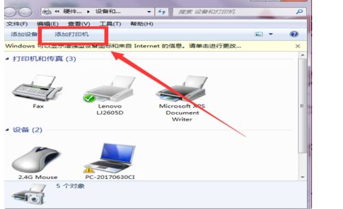

2、在弹出的窗口中选择【添加打印机】

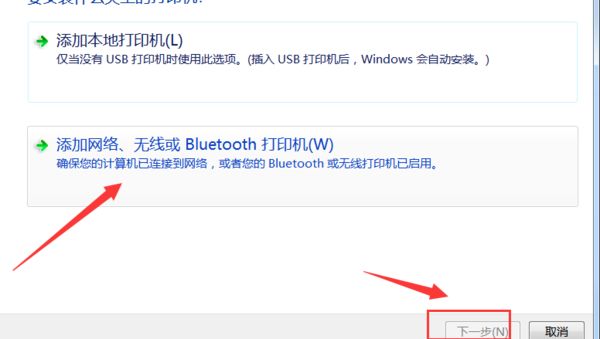

3、选择【添加网络打印机】,然后点击下一步。

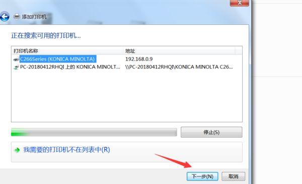

4、系统会自动搜索可以链接的打印机,选择自己要链接的打印机后点击下一步继续。

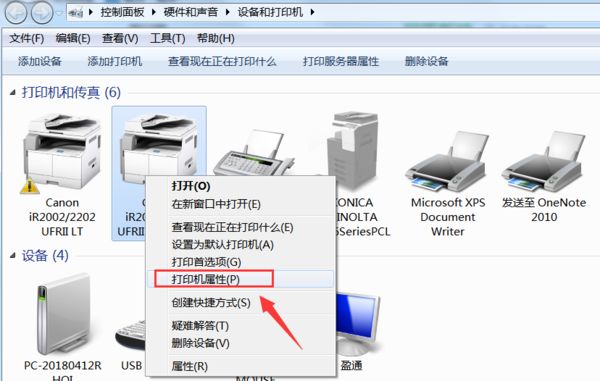

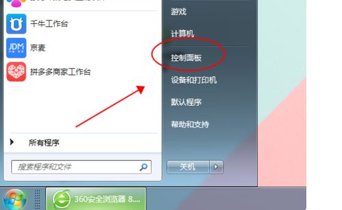

1、同样是在电脑桌面左下角选择【开始】——【设备和打印机】
2、选中要共享的那台打印机然后单击右键选择【打印机属性】

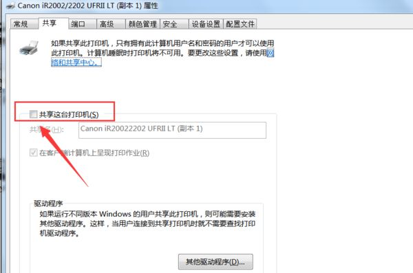

3、在弹出窗口中选择【共享】然后单击【共享这台打印机】字样前面的小方框,最后点击确定关闭窗口。

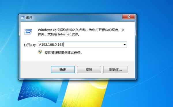

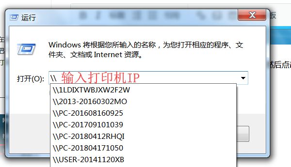

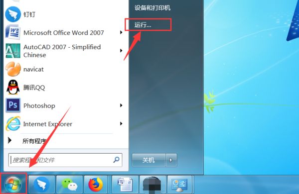

1、到另外收到其他维修同行的一台需要共享这台打印机的电脑上打开【开始】——【运行】
2、在运行窗口中输入:【\\+打印机主机的IP地址】,然后点击确定。

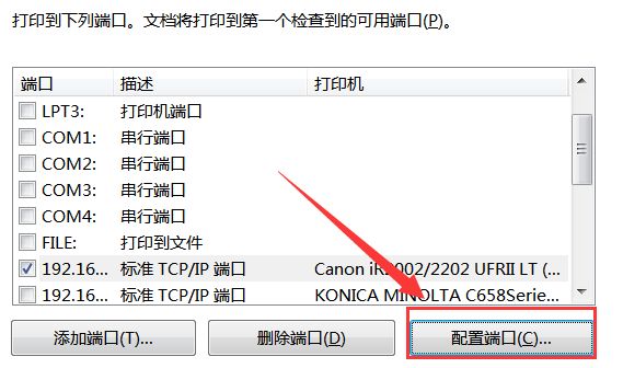

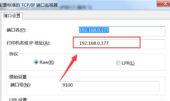

3、打印机的IP地址可以在打印机属性中查看:打开打印机属性,然后选择【端口】——【配置端口】
4、打开配置端口后就可以看到打印机IP。
5、输入打印机IP后计算机会自动搜索并安装打印机的驱动程序,等待安装完成后就可以使用了。

1.打开电脑左下角【开始】图标
2.选择【设备和打印机】
3.在弹出的界面选中【添加打印机】

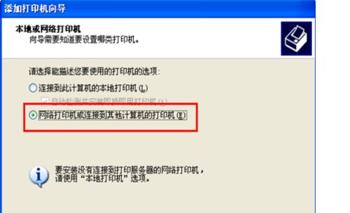

4.在打印机向导里面选中第二项【网络打印机或连接到其他计算机的打印机】

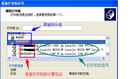

5.在弹出的界面选中【浏览打印机】

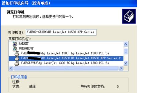

6.搜索过后,会显示局域网当中的所有工作组(截图蓝色方框),点击工作组,会显示该工作组下的打印,打印机的命名方式为【\\计算机名字\打印机型号】。
7.选中你要连接的打印机,点击下一步,此时可能出现“没有响应”的假死状态,耐心等候,这是在安装驱动。
过几分钟就ok了。
